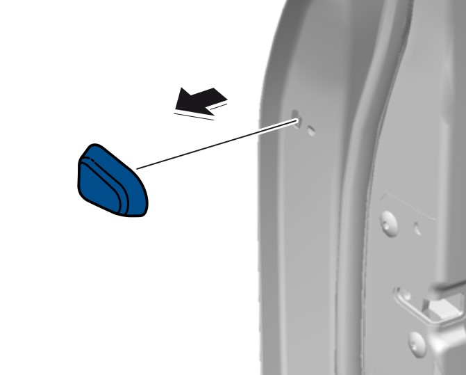

Демонтаж ручки передней двери
Демонтаж ручки передней двери со стороны водителя
1. Открыть дверь водителя.
2. Вставить ключ аварийной разблокировки снизу (не поворачивать) и разблокировать накладку ручки двери -1- на цилиндре замка.
3. Извлечь колпачок -2- на двери.
4. Вывернуть крепежный винт -3- .
5. Вывернуть крепежный винт -4- до упора и с помощью отвертки отжать его вперед, чтобы разблокировать цилиндр замка.
6. Слегка вытянуть ручку двери и извлечь цилиндр замка -5- .
7. Снять ручку передней двери со стороны водителя.
7.1. Потянуть ручку передней двери со стороны водителя -6- назад и отцепить ручку.
7.2. Наклонить ручку двери на 90° -A- и вытянуть ее из внутренней части -B- .

Монтаж ручки передней двери
Монтаж ручки передней двери со стороны водителя
1. Автомобили с Kessy: подсоединить и заблокировать электрический разъем для Kessy -8- -a- .
2. Установить ручку передней двери со стороны водителя.
2.1. Расположить резиновую подкладку -7- .
2.2. Вставить ручку передней двери со стороны водителя -6- во внутреннюю часть -B- .
2.3. Повернуть ручку передней двери со стороны водителя на 90° -A- и ввести скобу в зацепление.
Следить за тем, чтобы при монтаже резиновая кромка была расположена правильно.
2.4. Проверить функционирование ручки двери.
3. Слегка вытянуть ручку двери и вставить цилиндр замка -5- .
4. Затянуть крепежный винт -4- с моментом затяжки → Момент затяжки: 3,5 Nm.
5. Затянуть крепежный винт -3- с моментом затяжки → Момент затяжки: 3,5 Nm.
6. Вставить колпачок -2- .
7. Ввести фиксирующий выступ накладки ручки двери -1- в зацепление сбоку на цилиндре замка и затем защелкнуть накладку.
