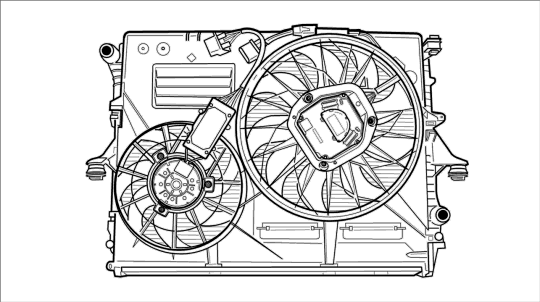

Предварительные работы
1. Снять облицовку моторного отсека пер.
2. Снять Y-образного патрубка
Демонтаж кожуха вентилятора охлаждения (кожуха радиатора)
информация
Рисунки руководства по ремонту для V6 могут немного отличаться. Рабочие операции в общем и целом идентичны.
1. Отключить разъем вентилятора.
2. Стационарный жгут проводов извлечь из креплений.
3. Открутить 2 верхних крепежных винта модуля радиатора на держателе замка.
4. Отжимать модуль радиатора в направлении двигателя, пока нельзя будет извлечь весь кожух.
5. Разблокировать фиксирующие пружины модуля радиатора и извлечь кожух вверх.
Если кожух не отделяется, рекомендуется осторожно использовать специальный инструмент.
Монтаж кожуха вентилятора радиатора
1. Протолкнуть кожух вентилятора сверху вниз вдоль радиатора в моторный отсек.
2. Проверить корректность установки. Для этого проконтролировать, зафиксировались ли слева и справа стопорные пружины и вошли ли 4 крепежных выступа с нижней стороны в пластиковые зажимы.
3. Закрутить 2 верхних винта крепления модуля радиатора на кронштейне замка.
4. Подключить два электрических разъема на верхней стороне.
5. Вставить жгут проводов в 4 зажима.
Дополнительные работы
1. Монтаж Y-образного патрубка.
2. Установить облицовку моторного отсека пер.
