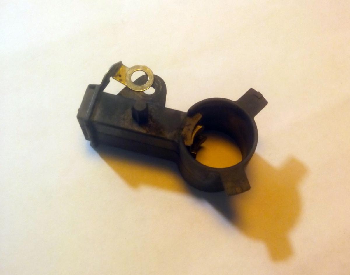

Продолжу тему замены щеток.
Спасибо Владимиру за очень подробное описание процедуры снятия генератора, добавлю одну важную вещь: Генератор из ниши можно не вынимать (это достаточно проблематично, у меня 4,5 не турбо), достаточно развернуть его задом в сторону снятого воздушного фильтра, открутить 3 винтика и снять пластиковую крышку. Под ней еще 3 винтика и щетки в руках. Прозвонить диоды и обмотки можно там же, и, если что-то неисправно, тогда уже снимать подкрылок и вынимать генератор.
Говорят что подходят от ВАЗ 2108, это правда? Завтра пойду подбирать.
P.S. Щетки подходят от ВАЗ 2101. Один в один.
