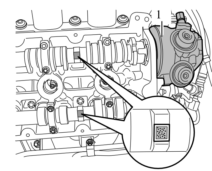

Впускной распределительный вал ряда цилиндров с 5 по 8 имеет пластиковую защиту от выпадения, чтобы приводная муфта насоса высокого давления не выпала.
Если по какой-либо причине пластиковая защита от выпадения окажется не установлена, то приводная муфта падает с распределительного вала при демонтаже. Функционирование и привод насоса высокого давления возможны и без пластиковой защиты от выпадения.

На двугранном угле фиксации распредвалов нанесен так называемый код матрицы данных. Речь идет о квадратной черно-белой маркировке с точками для электронной идентификации при производстве. Эту маркировку можно использовать в качестве помощи для укладывания распредвалов в головку блока цилиндров. Все четыре распредвала слегка прижать к клапанам, если код матрицы данных при укладывании направлен вверх.
1. Вложить распределительные валы таким образом, чтобы на пружины клапанов оказывалось минимальное давление и смазать места опоры многоцелевой консистентной смазкой или моторным маслом
