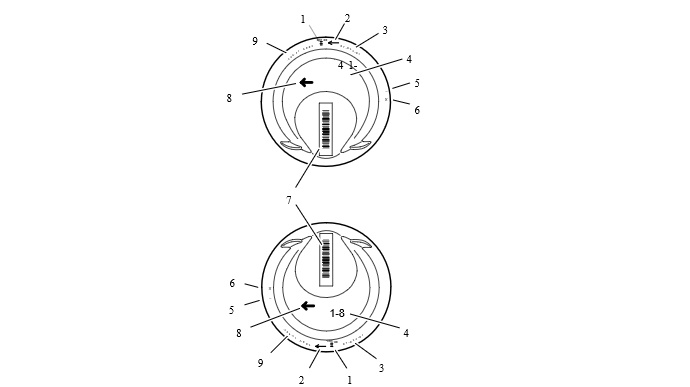

Классификация поршней
1 - Контрольный штемпель (поставщик)
2 - Стрелка в направлении движения
3 - Краткий номер Porsche без главного и центрального номера
4 - Маркировка ряда цилиндров
5 - Зона маркировки класса массы
6 - Зона маркировки размерной группы
7 - Штрих-код 128 (Краткий номер (без основной группы) и класс массы)
8 - Стрелка направления движения
9 - Краткий номер (поставщик)

Идентификация поршня
Поршень как запасн. часть характеризуется по следующим параметрам: размерная группа X , атмосферный двигатель или Turbo, ряд цилиндров 1 - 4 или 5 - 8 .
Поршни серийно изготавливаются в двух дополнительных массовых группах: + и —.
Все эти данные выгравированы на днище поршня. Для четкой идентификации поршня его следует тщательно отчистить (латунная щетка, ультразвуковая установка).
Маркировки на днище поршня: Службой запчастей Porsche поставляются только новые поршни размерной группы 'X' и в двух массовых группах '+' и '-'.
5 - Зона маркировки класса массы (допуск по массе)
1. При ремонте снятый поршень следует очистить и идентифицировать. При необходимости его замены следует заказать и установить поршень группы X с идентифицированной массовой группой + или — и для правильного ряда цилиндров.

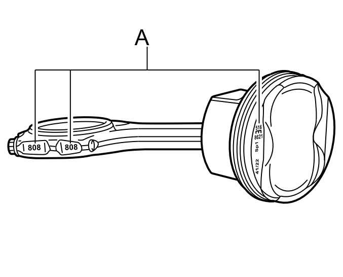

Учитывать совместимость нижней головки шатуна и крышки, так как шатуны, изготовленные методом надлома, совместимы лишь в определенном положении.
Фиксаторы вкладышей шатунных подшипников всегда находятся с одной стороны во избежание прокручивания вкладышей подшипников.
У крышки шатуна и нижней головки шатуна одинаковые номера.

Шатуны изготовлены методом цельного литья и надлома, его маркировка указывает к стороне выпуска.
Полость камеры сгорания поршня указывает к форсунке.
Винты шатунов и вкладыши подшипников подлежат замене.

Для следующего этапа работы поршни должны быть предварительно смонтированы (поршни, поршневые кольца, шатуны и крепежный материал).
При установке номер на шатуне -A- должен находиться со стороны выпуска.
При установке поршней в блок цилиндров стрелка направления движения, находящаяся на дне поршня, непременно должна указывать в направлении движения.
Маркировки на нижней головке шатуна и на крышке шатуна обязательно должны быть на одной и той же стороне -A- .
Стрелка направления движения у изображенного на рис. поршне расположена на одной стороне с маркировкой шатуна -A- . При установке номер на шатуне -A- должен находиться со стороны выпуска.
В установленном состоянии стрелка направления движения должна показывать вперед (в направлении движения) -лупа- . Полость камеры сгорания -1- поршня DFI в установленном состоянии показывает к середине двигателя -стрелка сверху- .

Благодаря шатунам, изготовленным методом цельного литья и надлома, крышка подходит только в одном положении и только к соответствующему шатуну
Установить шатун маркировкой к стороне выпуска -A- .
8. Затем установить крышку шатуна с вкладышем подшипника (фиксаторами друг к другу) → Фиксаторы подшипников шатуна -B и C. . Номера шатунов должны быть друг напротив друга. → Номера пары -А- Наживить винты крепления крышки шатуна.
