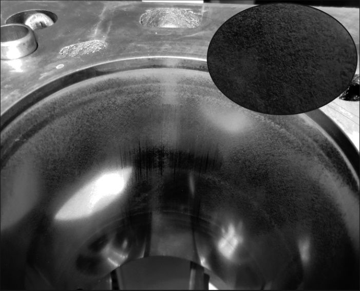

Перед выполнением дальнейших работ проверить, была ли подвергнута рабочая поверхность цилиндров гладкому или рельефному хонингованию:
A) Рабочая поверхность цилиндров подвергнута гладкому хонингованию ( → Рис. 1 , прежнее исполнение - блок цилиндров больше не поставляется)
Требуется замена: одного/нескольких поршней или поршневых колец (старое исполнение без покрытия DLC ⇒ с этого момента снова поставляется)
⇒ Все поршни с поршневыми кольцами могут снова регулярно заменяться.
Требуется замена: блока цилиндров (старое исполнение с гладким хонингованием - больше не поставляется)
⇒ Все поршни с поршневыми кольцами и блок цилиндров необходимо заменить новыми.
B) Рабочая поверхность цилиндров прошла рельефное хонингование ( → Рис. 2 , новое исполнение)
⇒ Достаточно заменить только нужный поршень.
⇒ Достаточно заменить только блок цилиндров.
