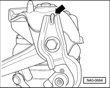

Порекомендуйте, пожалуйста, на что обратить внимание при установке (корректировке) датчика?
Вопрос стоит в корректной установке самого кронштейна.
Кронштейн датчика дорожного просвета должен прилегать к выступу на опорном кронштейне -стрелка-.
