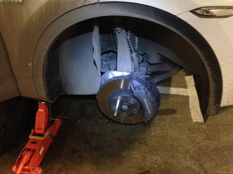

Начал искать причину. Снял передние колеса, отогнул локеры, проверил дренажи: справа (сторона потопа) идеально чистый, слева (сухая сторона) — куча грязи и задержка воды. Всё прочистил, подрезал резинки и собрал. Вдруг, думал, левый дренаж вследствие переполнения как-то отдает направо, а, значит, теперь проблема решена.

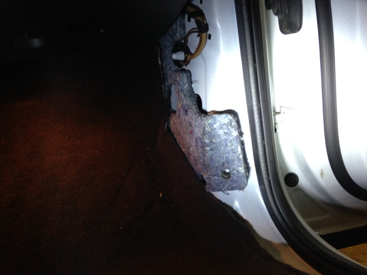

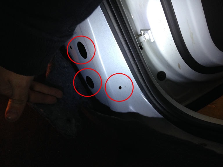

Уже сдался. И тут совершенно случайно обратил внимание на мокрую шумоизоляцию поверх правой передней стойки, 10 см от пола. Скинул клипсу, обнаружил 3 отверстия внутрь — 2 по 40 мм, одно под клипсу. Засунув палец в большую дырку, понял, что залез в аквариум. Вода там уверенно плескалась. То есть собирающаяся там неведомым образом вода (либо из-за забитого неведомого дренажа, либо вообще попадающая туда случайно) вследствие кренов авто при движении или из-за переполнения просто переливалась в салон.
Слил воду трубкой в бутылку. Получилось 500-700 мл, то есть полость небольшая. Снова пролил из-под шланга в течение получаса. Снова набралась там вода.
