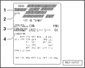

Стикер (табличка) содержит следующие данные об автомобиле:
1 - Идентификационный номер автомобиля (номер ходовой части)
2 - Тип автомобиля, мощность двигателя, коробка передач
3 - Буквенное обозначение двигателя и КП, код лакокрасочного покрытия, отделка салона
4 - Дополнительная комплектация, код комплектации
Наклейка в сервисной книжке содержит те же данные. Легенда находится там же под наклейкой.
