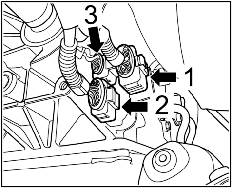

8. Отсоединить разъемы на КП Tiptronic -1,2,3- .

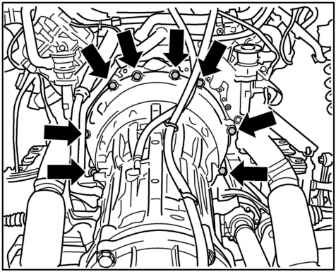

24. Выкрутить винты соединения двигателя с фланцем КП -стрелка- и два винта с нижней стороны.
