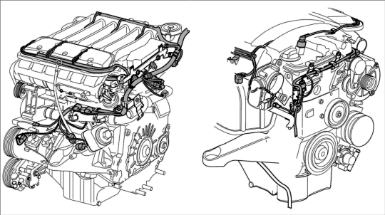

1. Отсоединить жгут проводки вокруг ГБЦ и отложить в сторону.

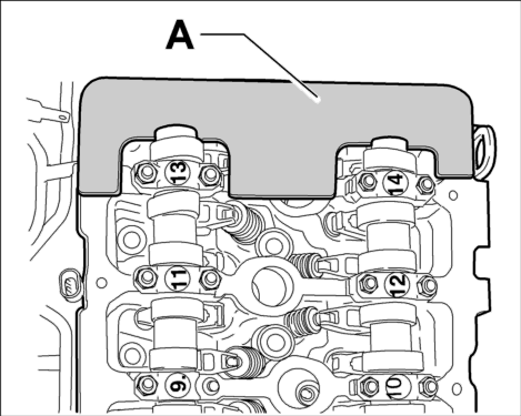

1. За коленвал установить двигатель в ВМТ цилиндра 1. Для этого прокрутить коленвал, пока его шкив не совпадет с меткой ВМТ на блоке двигателя -см. стрелка- .
2. Фиксатор распредвалов T10068 вставить в пазы распредвалов -A- . Если фиксатор распредвалов не попадает в пазы, прокрутить коленвал на 360°.
