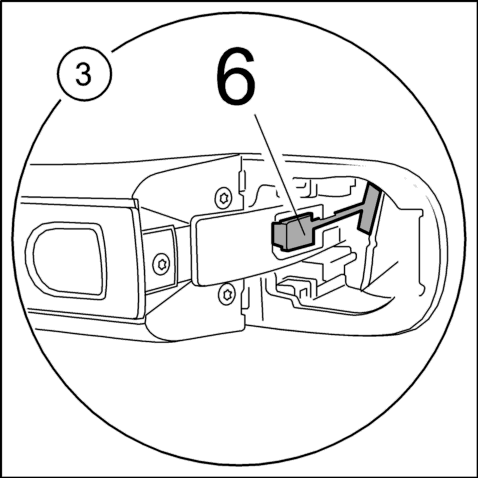

Сообщение от апааапа Посмотреть сообщение
подскажите пожалуйста как правильно натянуть тросик замка двери(водительская снаружи)никак не выходит правильно натянуть,постоянно закрывается и приходиться стучать по ручке,порше кайен 2008 года.заранее спасибо
Плотно, но без натяжения вставить привод (тросик) замка в направляющую наружной ручки двери.
После установки цилиндра замка и корпуса цилиндра замка оставьте двери открытыми.
При открытой двери проверьте работу наружной ручки двери.
информация
Неисправность проявляется только после первого запирания автомобиля, то есть, если ручка двери установлена неправильно, то соответствующая дверь открывается и закрывается до тех пор, пока автомобиль не будет закрыт на замок 1 раз. После этого дверь невозможно открыть ни снаружи, ни изнутри. Поэтому важно перед закрытием дверей провести функциональную проверку.
1. Не закрывать дверь после установки ручки двери.
2. При открытой двери с помощью отвертки полностью переставить фиксатор замка на канавку.
3. Запереть автомобиль с помощью дистанционного управления.
4. Отпереть автомобиль с пульта ДУ.
5. Нажать на кнопку ручки при открытой двери.
информация
Если фиксатор замка двери не открывается, то нажатием клавиши двери убедиться, что функция открывания отдельной двери деактивируется. Если после этого замок двери по-прежнему не открывается, то неисправность вызвана неправильной установкой.
