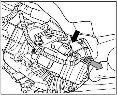

подскажите как поставить сервопривод на место? если пазы вала не совпадают с пазами сервопривода.
Снятие и установка привода раздаточной коробки
Демонтаж серводвигателя раздаточной коробки
1. Перед началом работ с серводвигателем раздаточной коробки задействовать программу движения по бездорожью и режим Low Range.
2. Кабельный разъем Low Range -стрелка- отсоединить от серводвигателя и отсоединить -A- держатель проводки.
3. Кабельный разъем блокировки межосевого дифференциала -стрелка- отсоединить от серводвигателя.
4. Открутить резьбовое соединение серводвигателя и раздаточной коробки
5. Отсоединить серводвигатель с креплением.
Установка привода раздаточной коробки
Внимание
Неправильная установка привода
Повреждение электроники привода
Затрудненный ход привода
→ Установить привод вручную.
→ Не использовать ударный инструмент, например, молоток.
информация
При установке нового привода, следует учитывать, что он предварительно настроен на режим Low Range и программу движения по бездорожью.
Если устанавливается новый сервомотор, то следует обязательно заменить блок управления раздаточной коробки.
1. Установить привод на вал раздаточной коробки. Расположить паз вала -лупа прав.- относительно привода -лупа лев.- .
2. Соединить болт. креплением привод -стрелки- и раздаточную коробку. → момент затяжки: 27 Nm
3. Соединить болт. креплением кронштейн привода -стрелки- и раздаточную коробку. → момент затяжки: 10 Nm
4. Подключить разъем кабеля межосевого дифф. -2- , режима Low Range -1- и закрепить держатель кабеля.
Дополнительные работы по сервомотору
информация
1. Установить новый блок управления раздаточной коробки.
