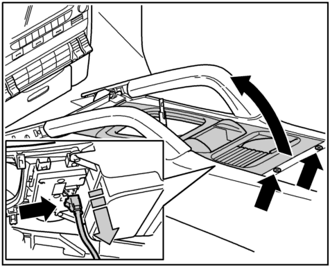

2. Снять накладку центральной консоли. Для этого вывернуть два винта -стрелки- , отсоединить разъем -лупа- , поднять накладку сзади и извлечь ее.

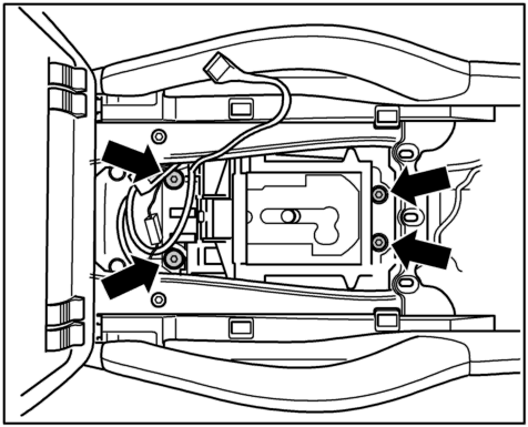

6. Снять поперечину центральной консоли -стрелки- .
7. Отсоединить электрические разъемы -стрелка- .
8. Вывернуть резьбовое соединение кронштейна селектора -стрелки- .

12. Ввернуть резьбовое соединение кронштейна селектора -стрелки- . → Момент затяжки: 6 Nm
13. Подсоединить электрический разъем -стрелка- на кронштейне селектора.
14. Установить поперечину центральной консоли -стрелки- .

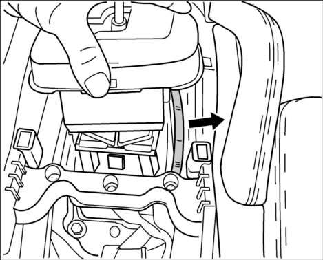

16. Установить накладку селектора. При этом следить за тем, чтобы жгут проводов -направление стрелки- не защемился в кронштейне селектора.

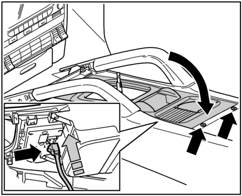

17. Подсоединить кабельное соединение на нижней стороне -лупа- накладки центральной консоли.
18. Вставить накладку центральной консоли спереди и откинуть ее назад. Ввернуть два винта -стрелки справа- .
