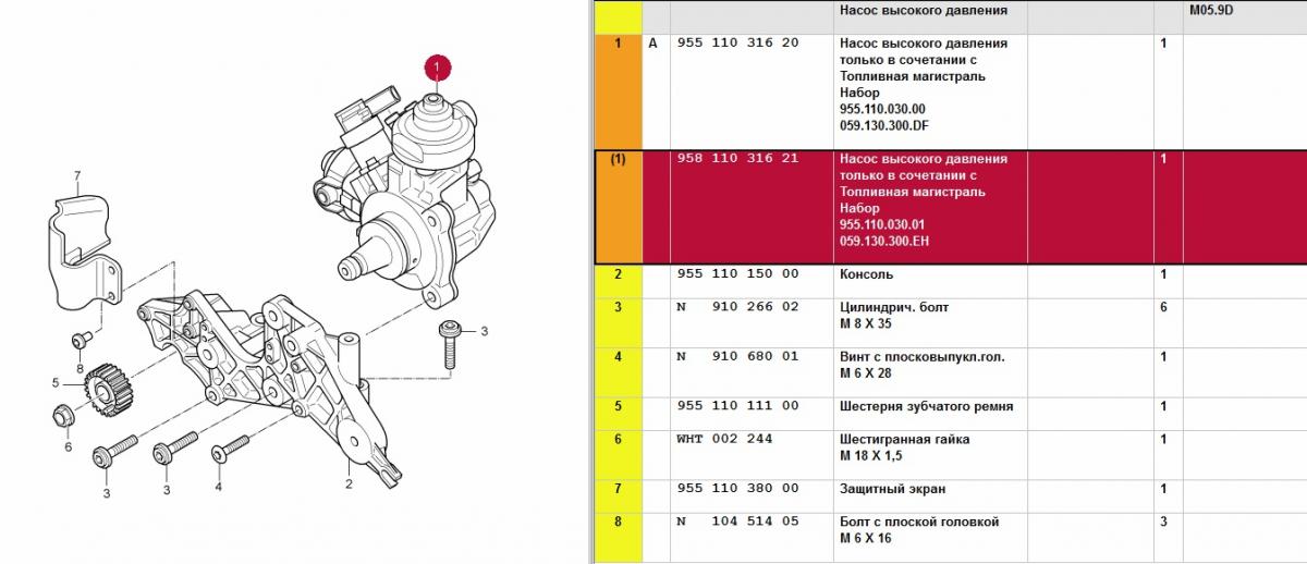

Сообщение от Kolskov Посмотреть сообщение
Стоит 0445010611, есть ли ему аналоги на БОШ ? Заранее благодарю за понимание и помощь !!!
По VIN номеру: 95811031621
По аналогам не подскажу. Обращайте внимание на указания по замене ТНВД!!! Только в сочетании с топливной магистралью нового образца!!!
