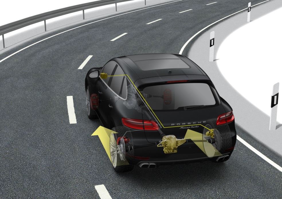

Система Porsche Torque Vectoring Plus (PTV Plus)
Для улучшения динамики движения и стабильности доступна опциональная специально адаптированная к автомобилю Macan система Porsche Torque Vectoring Plus (PTV Plus). Ее работа основана на переменном распределении момента между задними колесами и блокировкой заднего межколесного дифференциала с электронной регулировкой. В зависимости от угла и скорости поворота рулевого колеса, положения педали акселератора, а также поворота относительно вертикальной оси и скорости автомобиля PTV Plus улучшает управляемость и точность задаваемой траектории благодаря целенаправленному притормаживанию внутреннего по отношению к повороту заднего колеса.
За счет этого на наружное колесо поступает больший момент, что обеспечивает дополнительный импульс вращения в заданном направлении. Результат: более точное и динамичное вхождение в поворот. При низких и средних скоростях система PTV Plus повышает маневренность и точности рулевого управления.
При высоких скоростях, а также при быстром движении в поворотах и пробуксовке колес система повышает устойчивость. Кроме того, в сочетании с системой контроля курсовой устойчивости Porsche Traction Management (PTM) и системой Porsche Stability Management (PSM) система PTV Plus также обеспечивает больше устойчивости при движении на различных дорожного покрытиях, а также на мокрой и покрытой снегом дороге, например, при выходе из поворота. Даже при движении по бездорожью система PTV Plus проявляет положительные черты: на рыхлом грунте проворот задних колес снижается за счет целенаправленной блокировки тормозных воздействий.
